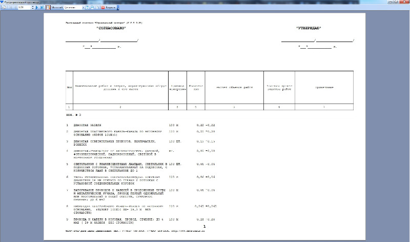

Верах, пришлите, пожалуйста, пример вашей сметы, на которой плохо печатается.
Я взял вашу форму и распечатал что-то:
выглядит читаемо. Нет?

6 года 9 мес. назад #34389 от Вера
Вера ответил в теме Помогите исправить форму
У вас почему-то нормально печатает, а у нас 2 колонка узкая
