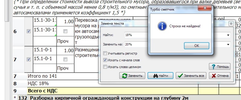

Как найти текст в строке начислений?

6 года 10 мес. назад #34370 от Турбо сметчик
Турбо сметчик ответил в теме Как сделать/исправить/побороть?
Поиск по строкам начислений не осуществляется. Чтобы удобнее было просматривать и заменять ставки / текст в нескольких строках начислений, используйте кнопку "Структура документа" (или аналог ей - клавиша F10). Такой вид документа отображает только строки начислений и заголовки разделов, что очень упрощает навигацию.
Кроме того, в Вашем случае было бы удобно использовать ставку не в виде числа, а в виде ссылки на ячейку Свойств документа, где на Закладке "Переменные" в дальнейшем можно было бы изменять значение столько раз, сколько это потребуется.
